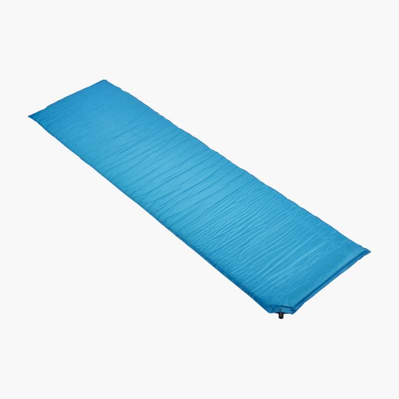

Jag har gjort till flera hb.... men jag syr inte dem utan gör som Sigvard Marjasin gjorde när han var landshövding i Örebro län..... jag klipper och klistrar :rolleyes:
Sen använder jag liggunderlag och helst de med silverfilm på ena sidan (Vänd silvret utåt), oftast är de på 8-10mm tjocka och är lätt att både klippa och klistra. En annan fördel är att de väger lite och sen är det bara att rulla ihop dem när du inte använder dem... använder samma mot värme om sommaren och utan dessa sov underlägg hade jag nog aldrig kunnat överleva i min hb. De som jag har hjälpt säger att detta är det bästa vintertäcke de någonsin haft... och så är de också billiga på Biltema... (framrutan på en Fiat behövs 3st) gör dem längre än framrutan så är det bara att klämma den fast i dörren inga remmar behövs. :spinny:Till sidodörrarna behövs en till varje dörr
Lycka till med klipp och klistrande...:bye:
OBS... Monteras utvändigt på rutan
