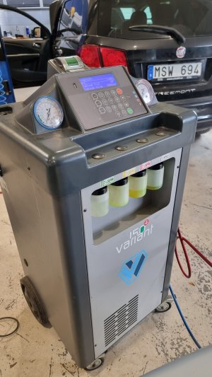

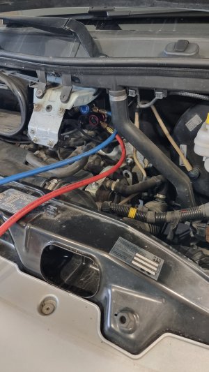

Jag svarar mig själv..
På väg till verkstaden var det samma temp o utblåsen som ute +22
Var till min lokala bilverkstad i Bålsta. Trevlig och proffsig kille. Kopplade upp maskinen. Tömde AC systemet. Vakumsög och läcktestade. Inget läkage. Fyllde systemet igen. Nu denna 22 gradiga dag ger AC +2.7 grader från munstyckena.
Här är en som är nöjd.
Tid 1 timme 20 minuter. Pris 1550 kra. Bra pris och väl investerade pengar.
