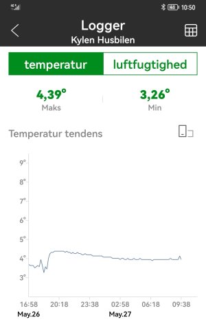

Jag har en stor 12v kyl/frys på 139L.
Regulstorn började strula så kompressorn kunde gå i ett tills jag stängde av elen...
Innan den ny regulator anlände provade jag att reglera kylen med en digital temp regulator...
Resultatet blev nästan en jämn och rak kurva
Så jag tänkte kanske jag kan få något liknande med ac:n....
Jag har insett att placeringen av sensorn är viktigt för att det skall fungera optimalt...
