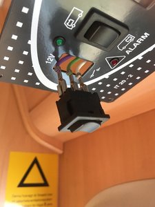

Tacksam för tips var jag kan få tag på strömbrytare som slår av på 12 volt i vår husbil se bild.54893590-1449-4B74-B76F-B5BCF0AFC54F.jpeg

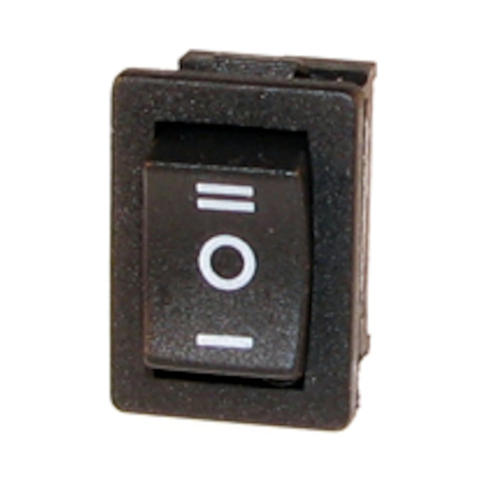

Nedan är länk till en strömbrytare med tre kontaktstift.
Kontrollera måttet på strömbrytarens monteringshål för att se att den nya passar. Kontrollera också hur många ampere den gamla klarar så att du får tag på en ny som klarar detta.

Hur vet du att det är den det är fel på? Den är väl återfjädrande i båda lägena och används aldrig eller sällan. Funkar det om du byglar bakpå? Du kan leta här https://www.elfa.se/sv/relaeer-och-...tryckvippstroemstaellare/c/cat-DNAV_PL_050110
Tack för svar. Jag lade ner ganska
Mycket tid på felsökning innan jag insåg att det kunde vara brytaren och när jag byglar bakpå slås 12 voltssystemet på. Så brytaren har gett upp.
Tack. Jag får kolla ampergräns på den gamla. Den är återfjädrande och utan tryckta symboler på knappen och det är ju snyggast om jag får tag på en exakt likadan. Enklast är väl om man hittar en brytare hos någon återförsäljare av Dethleffsdelar.
