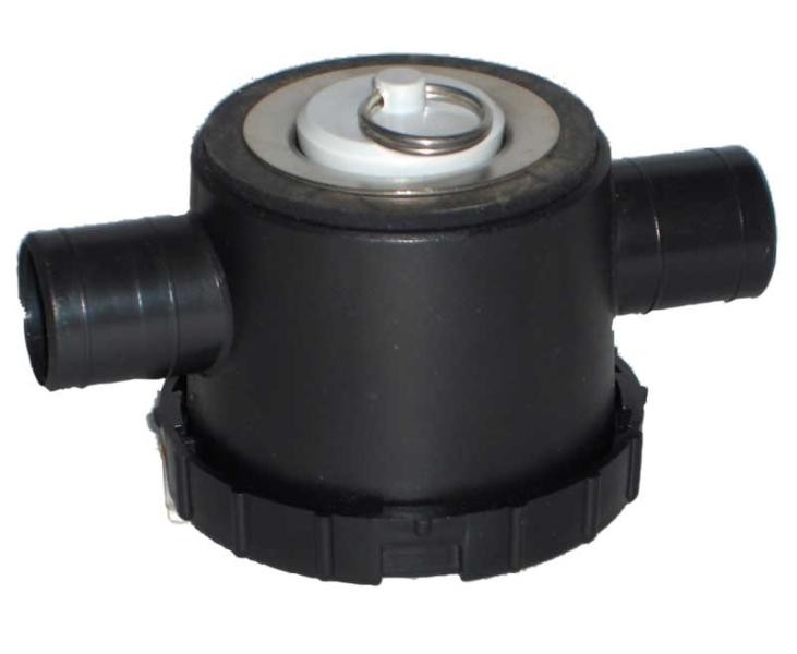

Är det någon annan som har problem med vatten som inte rinner undan i handfatet i badrummet på sin Pilote? Bilen, en P740 -22 har varit inne för justeringar så majoriteten av barnsjukdomar nu är botade, men man lyckades inte få ordning på handfatet och vi vet inte vad vi ska hitta på, det känns mer som ett designfel än fel med just vårt exemplar..

Hej, Den "innre väggen i vattenlåset under handfatet är någon/några mm för hög. Ta bort någon mm på "väggen" så ska nog problemet vara löst. Fungerade på våran Pilot. /Magnus
För mig blir det som en luftficka inne i vattenlåset. Det rinner trögt. Den ser ut som denna men har bara en anslutning. Var är kanten man filar ner?
I huset eller i koppen?
Tacksam för tips.

Vi hade samma problem med vår Rapido. Deras lösning var att borra hål i väggen i vattenlåset så det satt ju där bara för syns skull och givetvis luktade det i bilen.
Problemet är att de drar avloppen med 90 graders krökar och utan kontinuerligt fall eller tom bakfall.
Jag gjorde om alla avlopp där det gick och såg till att det blev fall när bilen stod plant. Använde 45 graders krökar och lät det bli fall på alla sträckor. Fick montera nya vattenlås eftersom de borrat sönder samtliga.
Det finns säker någon röris i HBK som kan förklara hur diameter på röret förhåller sig till fallet för att få ett bra avlopp.
Jag lärde mig att det inte räcker att ha hela fallet på ett ställe utan det behöver vara kontinuerligt för att det ska bli bra.
Sedan är ju inte 25mm rör helt idealiskt som avlopp men det är ju svårt att få plats med mer i en husbil.
Att skära bort delar av innerväggen på vattenlåset är ju att sätta det ur spel helt eller delvis så då kommer kanske lukten i stället.

Mycket bra tips, har försökt nå med rensband men det är rakt omöjligt, och inte särskilt sannolikt att det hjälper då det inte bör sitta minsta hår ens i böjen med tanke på att vi kört 300 mil och knappt använt handfatet med tanke på problemet. Ska kolla om det går att kapa eller om det blir bäst med borrmaskin eller om det krävs byte av delar.. Övriga avlopp rinner f ö som de ska så förhoppningsvis bara där designmissen finns.
Helt klart så är det som du skriver. Jag gjorde om avlopsdragningen också och nu är det riktigt skjuts på avloppet.

Jag hade samma problem med den typ av vattenlås du ser på bild i inlägg 3. Fungerar bra nu efter sådan operation som pricken0606 beskriver.
Svårt att beskriva bättre. Om du lossar vattenlåset och tar bort bottenlocket ser du ganska tydligt vad som menas. Vattnet passerar förbi undre väggen, vidare upp mellan inre och yttre vägg upp till avloppsslangen. Den inre väggen är av ganska tunn plast, jag slipade ner den ett par mm med en Dremel. Du ser tydligt hur mycket du kan slipa så att inre väggen ändå ligger klart lägre än utloppet.
