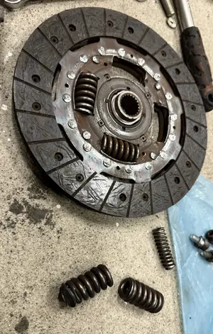

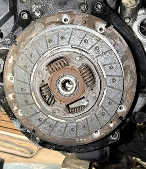

Jag hade problemet att kopplingen fastnade, jag brukade starta motorn och köra den varm i neutral läge, sen stängde jag av och startade med växeln i kopplingen nedtryckt det smällde och levde om men brukade släppa. sen tog jag en bräda satt mot sätet så pedalen var nedtryckt hela tiden. den definitiva lösningen var att stoppa att vid regn så kom vattnet från ventilations galret att rinna ned på växelådan det rostade fast koplingsaxeln tror jag jag avledde vattnet och problemet var löst.
På bilden ser man att det finns rost på kopplingen motorn blir ju varm så eventuell kondens borde försvinna, Kan fiat vara så jävliga att de lyckats leda in vattnet på koplingen även på din bil, en gemensam vän jobbade med sin då ganska nya husbil för att leda bort vattnet från luftintaget till kupen den här gången var det elen man inriktat sej på. tydligen vanligt fel så bästa att stoppa det i tid.
Ibland misstänker jag att det finns en avdelning som bara jobbar att ta fram lösningar så att bilen ska få begränsad livslängd. verkar som toyota inte har en sån avdelning men bilarna blir ju dyra att köpa i andra hand. vad jag vet finns det ingen husbil på toyotachassie fanns ju en som var byggd på hiace men mera typ vw buss. Problemet är ju att de har vänstertrafik så ratten sitter till höger. Men england har ju en del ovanligare bilar förmodligen privatimport.
