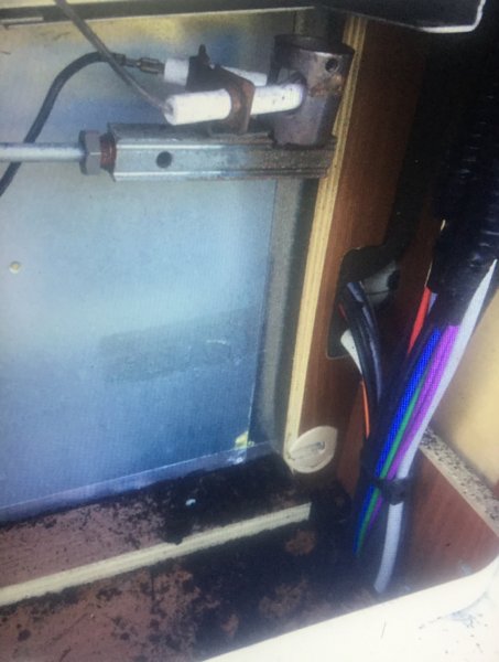

Hur kommer man åt att sota hela röret bakom kylen har ingen övre lucka

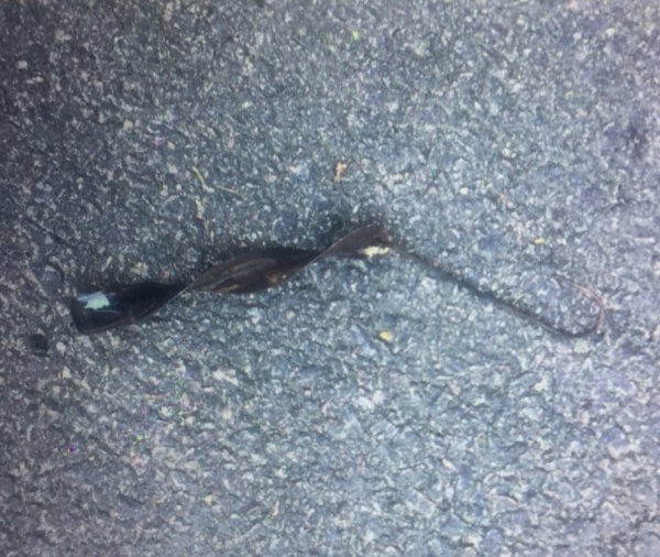

Sotade med en svetstråd så långt jag kom åt , då ramlade en spiral ned med en bockad tråd ska väl göra så att det blir en virvel i luftströmmen
Hur ska jag få upp den igen i röret nerifrån ser inget ... tips

Detta är en instalation som absolut inte är kundvänlig... Nere ifrån kan du aldrig föra in spiralen... gå tillbaka till firman och klaga, fungerar inte detta så är det tyvärr det enklaste att såga upp en ny ventil så du kommer åt "skorstenen" på kylen... lycka till....

Men...om den skall sitta högst upp I skorsstenen borde man väl komma åt rätt plats från taket om man demonterar takventilen, det är ju högsta punkten på skorstenen?

Det spiralen gjør er å presse varmen ut mot veggene i kylskapets innebygde skorstein, utenpå denne ligger den delen av amoniakk kretsløpet som trenger å varmes opp for å produsere kjøling i skapet. Dette er Elektrolux sin gamle patent fra tidlig 1900.

Sota kylens rör..gör jag med tryckluft jag lovar att sotet kommer ut ..De såg ut som ett ånglok de välde ut svart rök i övre delen av röret ..jag tog bort brännaren först..Och självklart övre gallret.
Sen in med tryckluft i nedre delen där brännaren satt.
Anledningen var att jag inte fick opp rätt kyla i skåpet och i frysen.
Efter denna behandling funkar det perfekt. Lycka till.

Vad jag menar är att man får räkna ut hur långt ner den ska men det kanske inte går att föra den neråt uppifrån då får man ta järntråden oC föra den ner uppifrån och ta flamspridaren undirfrån och dra upp den till lämplig höjd
Problemet är ju att kroka fast spiralens tråd över avgasrörets kant & det skulle jag tro vara nästan en omöjlighet med den metoden.
