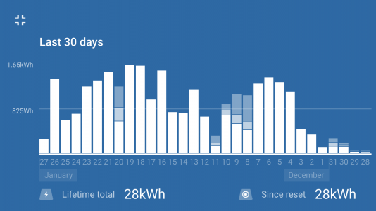

Intressant tråd! Jag tycker det vore intressant att läsa om hur mycket effekt ni på forumet här får ut i snitt från era paneler. Teoretiska värden i alla ära, men det är i praktiken vi använder dom.
Jag satte 645W totalt på taket. Dessa har som mest levererat 453W under senaste månaden här nere i södra Spanien. Jag har provat att vinkla dom ett par gånger (men inte så ofta för jädrar vad det har blåst), kanske var det då jag nådde denna effekt.
Jag bifogar mängden energi som jag lyckats samla senaste månaden, alltså södra Spanien, i princip alltid under bar himmel med undantag för några dagar här och där.
(Vissa staplar är uppdelade. Det betyder att batterierna har varit fulladdade och att min MPPT börjat ladda i absorption eller float mode vilket innebär att spänningen ändras och således laddströmmen minskar)
