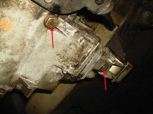

Växellådsolja fyller man uppifrån via kontakten för backljuset, ca 1,8 l, finns två pluggar under på växellådan öppna båda Red line
superlight shockproof brukar många byta till, jag med.

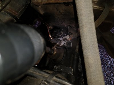

Tack för ditt svar. Jag måste dock fråga, var sitter kontakten för backljuset? Om möjligt, så skulle en bild vara jättetacksamt!
Tack på förhand. Med vänlig hälsning, joar
Wessly
561
Sala
25066
Om du lyfter på reservhjulet ser du växellådan, vänster sida i motorutrymmet. (färdriktningen)
Ovanpå växellådan sitter en plugg med två ingående kablar, det är kontakten till backljuset. Om jag minns rätt är det 27 eller 28 mm nyckeltag på
kontakten. Lossa på kablarna och skruva löst kontakten.
Ska se om jag senare under dagen kan ordna ett foto.
Jag tror att du kan ha reservhjulet inne under huven, hursomhelst borde du enkelt kunna se kontakten på växellådan.
