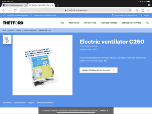

Istället för att öppna en ny tråd så skriver jag här, passar den här motorn rakt ner i Sog II filtret?
Vore också snällt om någon kunde mäta diametern med ett skjutmått på sin motor eller ge mig måttuppgifter via någon hemsida. Den totala höjden skulle jag också behöva veta.
Jag har mailat ett tillbehörsbolag för campingprylar men har inte fått något svar!
Jag har redan en sogmotor likt bilden som jag lånat på nätet, där ser man motorn i direkt anslutning till filtret.
