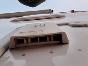

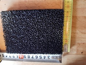

Har en Burstner årsmodell 2006, po den finns stt så kallat SOG system, som ventilerar toatanken. Enligt skylt på innsidan, se bild, så ska filtret bytas varje år. Nu undrar jag hur man byter detta, o var kan köpa nytt filter?

Själva filtret som du frågar om finns hos de flesta kanske lite större campingfirmorna, fråga efter SOG-filter bara. Det är ett stelt svart skumfilter som bygger på att aktivt kol skall ta bort lukten som kan komma ut ur ventilationen när fläkten år igång, så filtret är mest för andras trevnad och inte din egen ;).
