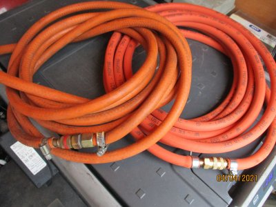

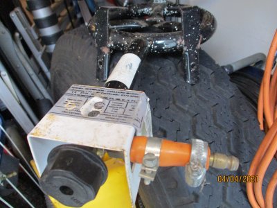

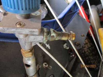

Hej Peter!!
Här kommer de lösningar som jag har gjort på min bil.
Lödit/svetsat (eller med slangbit & slangklämma) en nippel (hane) särskilt för gasol, på alla gasgrillar & gasspisar.
Se'n har jag gjort två femmetersslangar med hane - hona i varsin ände. Plus fast uttag på utsidan bilen. Väldigt bekvämt & flexibelt!!
M.V.H. Jack43
    4,6 MB · Visningar: 123
    4,7 MB · Visningar: 122
    4,7 MB · Visningar: 121

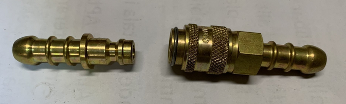

Hej! jag gick till slangservice i Uppsala och dom fixade det åt mig så nu kan jag ta med grillen hem också
dom har godkända gasolkopplingar och man får den längden man vill
