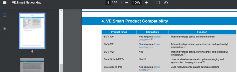

Kan du utveckla lite mer " koppla upp ett blåtand nätverk emellan enheterna" hur går man tillväga?
Kan det funka att bygga blåtandsnätverk mellan smartshunt och en Bluesolar 75/15 med bluetooth Dongle?
Blev till å beställa en Smartshunt 500A/50mV från Husvagnhusbil.se till nya (begagnade) husbilen som har en Bluesolar 75/15 med bluetooth Dongle installerad.
Olika tillverkare på dina enheter gör det svårare,har du tex. enbart Victron så finns möjligheter att bygga ,OM man tycker det är värt pengarna.
Det verkar funka även med Bluesolar, se
kapitel 4 och skärmdumpen jag bifogat visar att med "dongle" ska det funka, se sedan kapitel 6, för hur du i appen installerar smart network via blåtand.
Mvh
Anders

För förståelse: går det att koppla ihop Victrons blåtandsenheter endast med blåtand eller behövs VE-direct-kablarna?
Ja man skapar ett VE.smart nätverk mellan blåtands enheterna i appen, kolla pdf filen jag länkade till ovan.
Inga kablar behövs, om du inte har otur och din enhet har fel hårdvaru version, finns lista på versioner som ej funkar I pdf dokumentet ovan, om det bara är för gammal firmware, så uppdatera först.
