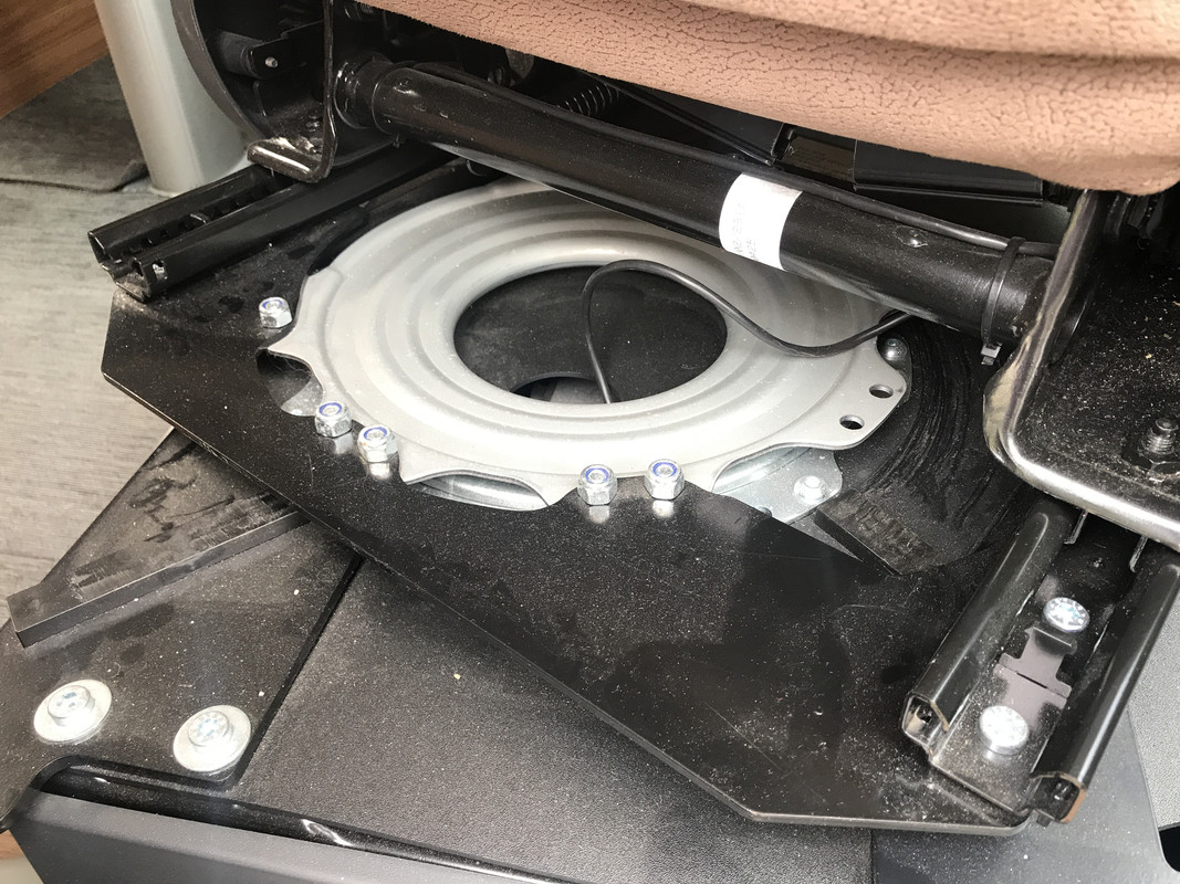

Setene foran roterer tregt og piper når de roteres. Hvordan smører jeg disse opp? Det ser ut som det er kulelager med grease/fett, og ligner ikke på noe jeg har funnet tidligere på forumet. Se bilde

Ferien snart over, setene går fortsatt tregt. Noen som har tips til hvordan smøre disse? Passasjersetet ble bedre etter at jeg skiftet batteriet (måtte av med setet da), men jeg smurte ikke noe.

Smörj inte sätena! För då får du fula fläckar på byxorna
Men jag antar du menar att glidskenorna går trögt!. Prova med att spraya med WD40 eller 5.56, det löser upp gammalt segt fett, men det brukar inte bli långvarigt innan man får spraya igen, så om möjligt torka rent och smörj med t.ex siliconfett.
Äh förlåt jag läste inte från början av tråden innan jag svarade. Men principen är ju samma för vridmekanismen.

Jeg mener svivel-lagrene (det som lar setene rotere). Kan lagrene splittes og smøres opp, eller holder det å spraye teflonspray? Det har i tidligere tråder blitt advart mot å spraye svivel-lagrene til setene.
