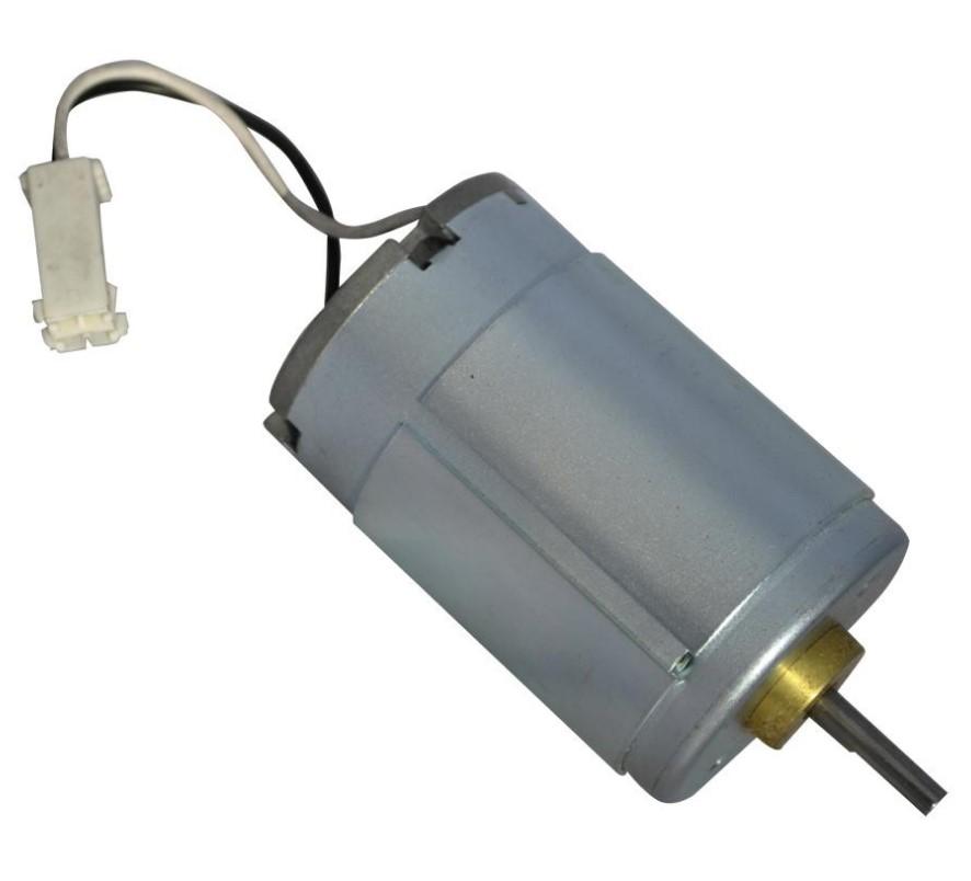

På din Truma Combi 6E är fläktmotorn till värmedistributionen en helt tät konstruktion.
Har det börjat låta så är det sannolikt svårt att "smörja" bort detta. Jag har bytt ut den
motorn två gånger på mina värmare (två olika bilar) och det blir då tyst.

tack för bra svar. jag går på att byta motorn. men kan du hjälpa mig att starta
-var handlar jag billigt o bra
-är det bökigt att demontera/montera ,har du fått hjälp av instruktionsvägledning
-några råd på vägen för att inte demontera mer än nödvändigt

Har nyss bytt fläktmotor på min. Men jag beslutade att plocka ur hela truman. Det jobbet tog ca30 min.
För att sen komma åt fläkten. Fick man skruva bort en stor plastkåpa för att komma åt en mindre kåpa. Sen var allt väl synligt. Själva fläkt hjulet satt med en skruv. Och motorn med 2st skruvar + plus el kontakten på kretskortet. Allt som allt tills det var i drift. ca 3t med lite kaffe på vägen.
