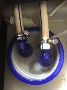

Behöver lossa två slangar utan att förstöra slangkopplingar hur gör man ? Bifogar en bildIMG_4794.JPG
19.559
Ser ut som en slags hurtigkopling, det ligger en låsesplint ved siden av den ene. Oftest er det slik at når splinten er ute så kan en dra slangefeste rett opp. Det er en spalte i den utre delen hvor en kan presse inn låsesplinten. Låsingen trengs ikke om det ikke er trykk i koplingen.

Ovan har rätt för sig! men vill du sen få loss slangen på själva rörkopplingen så är mitt tips att skära av slangen så nära nipeln som möjligt. Där efter släppa på slangklämman och skära av slangbiten längsgående försiktigt. Har du tur så räcker slangen till att tryckas på igen annars får det bli ny slang o klämma... Men du måste ta hänsyn till det föregånde också sade...
