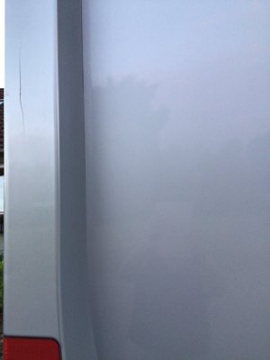

Äntligen husbilsägare men premiärturen blev knackig. Pinsamt men lyckades vid första stoppet (vanligtvis tom rastplats som förvandlats till nåt slags dansarena) backa mot en skylt. Först trodde vi att inget hände men när vi började köra såg vi något ”fladdra” längst bad på ena sidan. Stannade så snabbt vi bara kunde och fick en smärre chock av att se att ena bakre gaveln dragits bakåt och lossat. Vi lyckades inte heller trycka tillbaka den själva. Lördag. Ingen verkstad öppen. Hittade till slut en jätteschysst kille som var på sin verkstad och som kunde trycka tillbaka delen på sin plats. En spricka ca 20-30 cm hade uppkommit på delen. Killen som hjälpte oss sa att han kan laga sprickan och måla över så det inte syns.
Försäkringsbolaget tar skadan (självrisk 6000 kr) plus att vi halkar ner Max antal skadefria år på försäkringen. Hur ska man tänka…?????
Fråga: är det nån bra idé att låta laga sprickan? - eller kan det spricka mer med tiden? Eller är det bättre att bita i sura äpplet o ta det på försäkringen? Tydligen är delen ”jättedyr” att byta.
Vår husbil är en Carthago e-line, 2012.

Kryper nog in fukt där och då blir det dyrare. I det läget finns det nog inget försäkringsbolag som hjälper till.

Tråkigt när sådant händer. Åk till en båtfirma som jobbar med skrov, laga plast gör dom nästan hela dagarna på sommarhalvåret.

Jag skulle sätta vävtape över sprickan, sen kontakta välrenomerad lackfirma för lagning och lack.
Troligtvis får du samma råd om du kontaktar försäkringsbolaget.

Hej för att hindra sprickan att gå vidare borra ett litet hål i båda ändarna

Hej det ser ut som någon "vanlig" plast. Strunta i att bråka med det nu när alla har semester och du vill använda bilen. Du verkar ju redan ha varit i kontakt med försäkringsbolaget om du skulle vilja utnyttja dem senare. Som redan föreslagits så borra ett kanske 3m.m. hål i slutet av sprickan i båda ändar för att stoppa ev. spridning och sedan en bit vit "silvertejp" av god kvalité som tål UVsol över sprickan så länge, så borde du dessutom kunna hitta någon som lagar skadan för summan som självrisken är på så du slipper utnyttja försäkringen bara för en spricka och halka ner på försäkringen. Kanske killen som hjälpte er?
Sådana här sprickor kan man binda samman med en pistol som man trycker fast uppvärmda "metallsytrådar" med på baksidan och sedan lite specialspackel och kanske bara ny färg just över skadan som poleras samman med den gamla färgen. Borde gå att fixa relativt lätt hos någon seriös som bara gör vad som är nödvändigt på en så liten skada.

Du kan laga den tillfälligt och nästan bra med Biltemas skyddsfilm artnr. 33-310 som är både transparant och stark.
Jag har den alltid med i bilen.
Den har löst många problem för mig.
Och är det en carthago, måste du se till att delen sitter som den ska och det är tätt.
