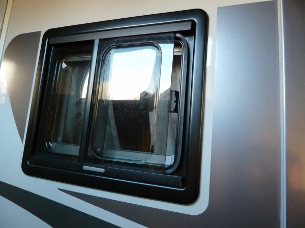

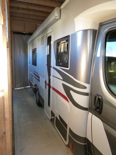

Jag har en Adria Coral 670 SLT 2011, där sidofönstret till höger om bodelsdörren inte går att öppna mer än ca 20 mm. Eftersom rutorna delvis är kupade så blir det för trångt när den ena rutan skall gå över den andra när fönstret skall öppnas.
Så nu undrar jag om det är fler ägare till Adria Coral som har, eller har haft det här problemet? Tacksam för svar.
Se bifogade bilder

Det är tydligen ett skjutfönster som du har och konstruktionen är sådan att det bara går att öppna till knappt halva fönstrets bredd.
Om du endast kan öppna det 20 mm så är det något fel på fönstret, bör gå på garantin att få fixat.

Det ser ut som kupningen på ena rutan är felvänd.
Kupningen borde inte gå mot varandra, som det ser ut att göra på bilden.
