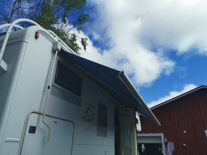

Visst bör vi ha haft stöttor längst ut på markisen? Första gången vi vevar ut den nämligen, och det följer inte med något annat.
Bifogar bild.

Nej, troligen saknas det inget.
De nödvändiga stödbenen ligger nog infällda i undersidan på framkanten.
Underskatta ALDRIG kraften i hävarmen som uppstår utan stödbenen.
Detta har diskuterats mycket här på HBK.
Troligen mest, av de som aldrig läst hållfasthetslära... hmmm!
Lycka till o känn att ni har "stöd" från hela klubben :)

Hej jag tror att stöttorna ligger i markisen frontdel. På min ligger de snyggt infällda bakom framkanten på markisen. Kolla på Youtube just om din markis. Lycka till

Det kan vara så att stödbenen ligger dolda i markisens framkant bakom en fällbar vinkelprofil. Den kan av allt att döma vara svår att se. När vi lät montera bort vår markis reagerade husbilsmekanikern på att det inte fanns stödben. Det gick så långt att vi slog vad om att de fanns. Han blev förvånad minst sagt.
När du vevar ut markisen så stanna så snart du kan nå framkanten. Pilla ut stödbenen och ställ ner dem någon meter längre ut från bilen. Fortsätt sedan att veva ut och flytta till sist benen så de står lodrätt och justera höjden.
