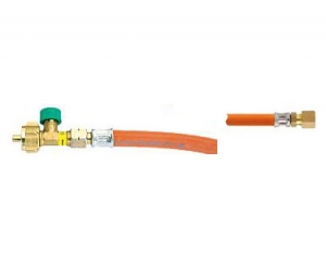

Kolla så du har en Tysk anslutning mot bilen för då kan du skaffa Spansk adapter i många järnaffärer etc. Jag brukar ansluta på högtrycksidan med en adapter utan reduceringsventil (Röd ratt på toppen).

Eftersom du har en tysk bil så kan det vara så att det sitter adapter på dina slangar redan mellan tysk o svensk som du kan plocka bort.
Den ser ut så här:
Om du inte har någon adapter redan så kan du skaffa denna:
Annars kan du också köpa en ny högtryckslang och byta om du har Truma delar:
