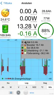

9 år gammal kompressorkylkåp som drar dubbelt, eller tre gånger så mycket Ah/dygn som ett nytt. Som uppenbarligen inte håller kylan. Blir tveksam om jag ska lägga mer energi på det. Dometic NRX 90V kostar 15.000 men om man ska reda mycket, så undrar jag om det inte är värt att byta.

Har du mätt energiförbrukningen för den nuvarande kylen eftersom du jämför förbrukningen med en ny? Siffran för NRC 90V är inte långt ifrån den jag mätt upp för vårt MDC 90.

Hur mäter du? Att titta på appen för Litiumbatteriet?
Genom att kolla batterimonitorn (aka "shunt") hur stor förbrukningen har varit under dygn när kylskåpet varit i stort sett den enda förbrukaren, dvs ljusa sommardygn utan påslagen värme och väldigt lite belyning använd.
Visa bilaga 244037
Jag tror det står 4 A förbrukning på MDC90, men kylskåpet går inte kontinuerligt, så det brukar bli 25w (ca2A) i praktiken.

Det stämmer rätt bra. Här är en körcykel för vårt skåp. Spänning på vänstra axeln, ström på högra:
