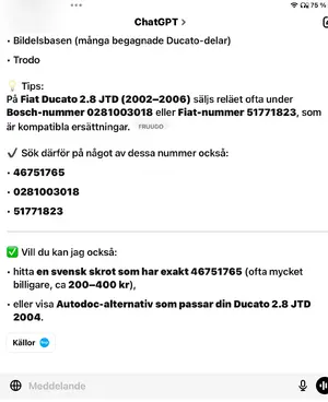

Jeg har opplevd flere ganger i det siste at dashbordlampa til glødepluggene blinker en god stund etter at motoren har startet, og bestilte feilsøking på dette. Den indikerer feil på releet til glødepluggene, og jeg har blitt anbefalt å bytte både relé og glødeplugger. Til orientering er km-stand ca 95000, så bilen har ikke gått langt, men den er jo 22 år gammel, og jeg aner ikke om eller ev. når glødepluggene har blitt byttet.
Problemet er at Fiat virker til å ha sluttet å produsere dette releet, og verkstedet sliter med å finne en erstatning. Derfor denne posten, er det noen her inne som kan hjelpe meg? Delenr skal være 467 517 65 ifølge verkstedet.

Hmm, man skulle jo tro at et bilverksted burde kjenne til slikt som dette, og ikke at jeg som kunde skal måtte informere om hva de skal gjøre og hvilke deler som trengs...
Da jeg hentet bilen etter service for litt siden var det skikkelig kaldt, og jeg måtte både gløde og ha startmotoren igang veldig lenge før motoren så smått begynte å tenne for egen hjelp. Da tenkte jeg ikke på om glødelampa blinket etter start, det oppdaget jeg ved en senere tur ganske nylig, og da var det ikke kaldt. Da jeg så startet opp bilen for å kjøret til verkstedet for feilsøking oppførte lampa seg normalt, dvs kanskje 10-15 sekunder med gløding før lampa sloknet og motoren startet umiddelbart.
