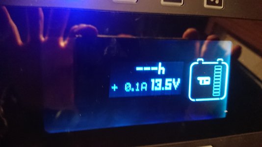

Har en rapido i96 distinction 2021.
Sedan ny har batteriövervakningen till bodelen visat lite fel.
Ska visa volt, ampere och beräknad återstående tid innan laddbehov.
Volt och ampere visad oftast.
Men ah försvinner och likaså är stapeln som visar batteriets ladddstatus ibland tom.
För att starta om ska det enligt rapido vara avstängt helt i minst 4 timmar.
Kan funka ibland men oftast behövs många mer timmar.
Panelen bytt på garanti.
Omprogrammering vid annan garanti service.
När bilen hämtades eftet sista garanti ärendet så var batteriet helt tomt...
Skydd stängt ner allt.
Laddar med 230v. Tveksamt om det blir fullt på 24timmar.
Panel visar idag tomt batteri med el inkopplad... Imorse visade den 80timmar kvar utan sladd i....
Boka tid igen. Börjar bli tröttsamt. Verkar inte gå att laga?
Hella ibs heter givaren. Panelen cbe 380.
Förslag på lösning?

Har också en i96 2019
Leverantören försökte fixa samma problem utan att lyckas
Har installerat en batteridator Büttner MT IQ BasicPro
Fungerar utmärkt
