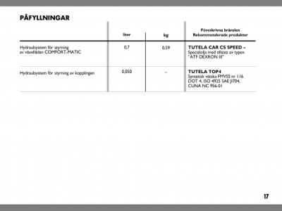

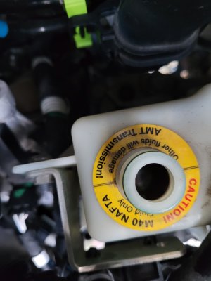

Vi har fått problem med växellådan på Ducato 130 -17 med robotlåda.
Går inte lägga i växlar och det ser ut att vara låg nivå på oljan i stora behållaren.
Står bara att det ska vara 7dl men inget max eller min.
Vilken olja ska det vara?
Har inte tillgång på fiat verkstad där vi står nu,Östersund.
Mvh Lennart

Check transmission
Om behållaren är tom eller lågnivå är det något läckage, roboten förbrukar ingen olja, du ska fylla FIAT godkända olja finns nog endast hos FIATverkstäder.
Att göra bilen strömlös kan vara en möjlighet att få i en växel så du kan flytta bilen.
Normal nivå i behållaren är ca 70-80% av full.
