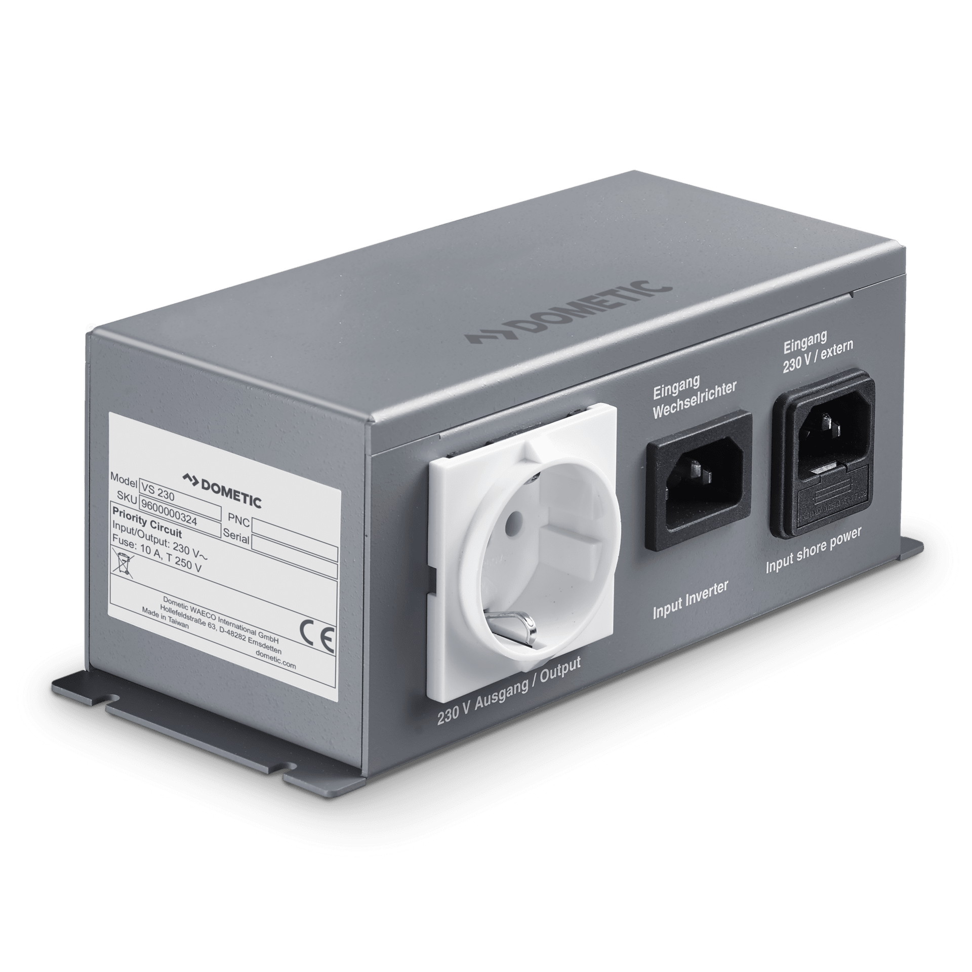

Hvis man gerne vil have iverterstrøm 230V i sine stikkontakter og også gerne vil kunne bruge sine stikkontakter ved 230V landstrøm, så er det vigitgt at have et skillerelæ som for eksempel dette.
Det sikrer at de 2 strømforsuninger med 230V ikke blandes sammen med store problemer til følge.
