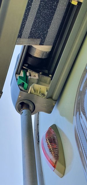

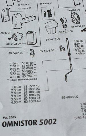

Har problem att veva ut markisen. Släpper inte på vevsidan. Om jag petar till den gröna plastbiten så släpper det och markisen går ut. Kan inte se att något är sönder. Är det så att jag behöver byta ut nr 55 5428 00(grön plastbit och fjäder)?
Något annat jag ska testa innan jag beställer? /Henrik

Jag har exakt samma problem, och samma lösning med pinne :twitcy:
Jag bytte hela gavlen (på den del som sitter fast på hb) samt fjädern och den gröna plastbiten...
Sen var det samma problem :swoon:
Jag tror att även plast gavlen på på den del som går ut måste bytas.. Men har inte haft tid att fixa/prova
Kanske någon vet mer exakt.. :rolleyes:

Har haft vår markis ute kanske 10 ggr 2019-2020 och nu kärvar den i båda ändar. Sprayade 556 runt de gröna detaljerna och det har gått bättre och bättre de 4 ggr på 3 veckor vi försökt. Ska försöka med något långvarigare smörjmedel vid tillfälle.

På min hjälpte inte någon smörjning :msn_cry:
Misstänker att plasten på gavlen som åker ut är nersliten eller något är avbruten.... Det är därför smörjning inte hjälper...

Sprayat överallt men ingen effekt.
Den gröna detaljen släpper inte ut markisen. På själva markisen finns det en grå plastbit och genom att modifiera denna löste det sig. Är dock en tillfällig lösning tills jag köpt nya delar.
