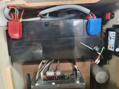

Jag har an Adria Compact SLS från 2017. Helt plötsligt har en summer i bodelen börjat pipa så fort jag startar bilens motor och generatorn börjar ladda. Vad kan detta bero på? Allt verkar annars fungera normalt.PIP.jpg

Den verkar vara inkopplad på Alden solcellsregulatorn. Jag antar att det är förbrukningsbatteriet du visar på bild. På förra Kaben hade jag ett larm på solcellsregulatorn som slog till när det var överspänning över batteriet t.ex. när solcellerna laddade och jag startade motorn. Det larmet slocknade efter ett tag när utspänningen från generatorn sjönk. Detta kan ju vara något liknande. Kolla med den som installerat detta.

Nej, summer är inte kopplad till regulator. Jag ska försöka följa kablarna men det är inte så lätt. De går in i ett rör.

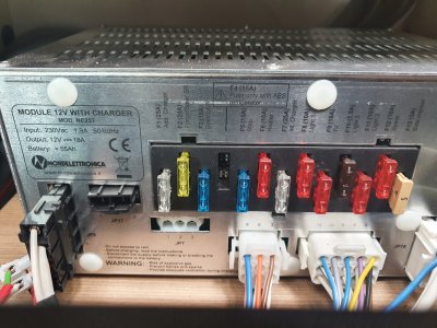

Laddaren som sitter i samma utrymme är en Nordelettronica 237

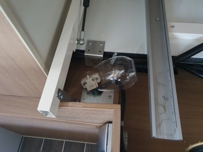

Nu har jag hittat en förklaring till PIPet. Min bil är lite speciell eftersom det är en Adria Compact SLS. Det innebär att man kan ”förlänga” bilen genom att trycka på en knapp. Innan man åker vidare skall man förkorta bilen igen. För att kolla att man har gjort detta innan man åker finns en sensor som är placerad under en säng. Jag såg alltså inte denna sensor när jag kollade i bilen. Men nu har jag hittat hela förklaringen. En bild säger mer än 1000 ord!
