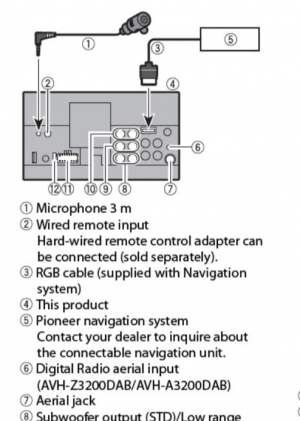

Du borde ha en antenn ingång bak på stereon, kollade installations manualen på Pioneers hemsida och såg denna bild.

Radioantennen sitter i höger backspegel på originalhytten på 250 chassiet.

Kolla kabel bakom stereon så den sitter i ordentligt.
Om bilen är ny så får väl återförsäljaren fixa detta och kolla antennen.
