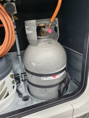

Någon som har erfarenhet av PA11 Aluminium
Finns dom utan krage?
Komposit och Alu är för höga
Vill komma ner i vikt, stål flaskorna väger ju mer.

Vad jag vet så sitter det krage på alla PA11.
Däremot så tror jag att tex @Montreal med flera använder en lättvikts-stålflaska på grund av att höjden på PC11 och PA11 varit för hög, dessa lättviktsflaskor i stål kan man dock inte byta in någonstans vid byte, utan man måste åka till ställen som fyller på dem.

Dän här p11 flaskan har vi väger tom 7,5kg men går inte att byta utan måste fyllas.

Nej, vi har tank och en 5-Kilos reservflaska monterade under bilen. :)

Det sitter ju ingen krage på stålflaskorna,,,även på dom är ju ventilen utsatt vi ev skada.
Ja...jag får fundera på detta.
På P11 flaskorna så måste man montera en kåpa vid transport ( Plast Eller Metall ) det är en gänga på halsen under ventilen så det ska man alltid se till att den är med, på P11 light så är det ett spår på halsen som det ska in en lås bygel som följer med kåpan av plast se bilden tidigare.

Använder du den flaskan för att du inte får in PA11 i ditt skåp? Vet att det är lite trångt.
Men om du vill använda aluminium ska du köpa Primagaz-tuber som har en mindre diameter på fotringen. Så gjorde jag på vår Eura.

Jag får in PA11 flaskan men tycker det är lite bökigt så jag gjorde en deal med Gasolfyllarna och bytte till P11 Light så nu har jag den + en P11 som jag kan byta vid behov. :cool:
