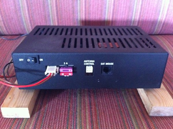

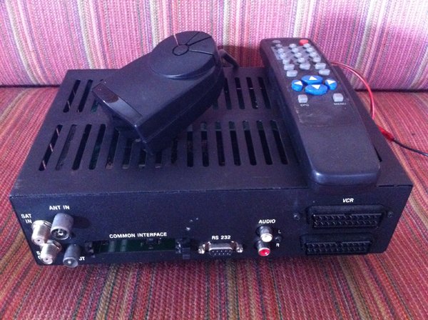

Så här ser mottagaren ut. Som sagt var jag vet inte riktigt vilken modell det är men jag misstänker att det är D900. Fungerar denna mottagare eller är den för gammal. Räcker det med en uppdatering eller behöver man köpa en annan för att det ska fungera. Nu tänker jag inte bara VIASAT utan rent allmänt.
Du säger att man skall uppdatera mottagaren, hur går man tillväga? Behövs speciell mjukvara för att göra detta?

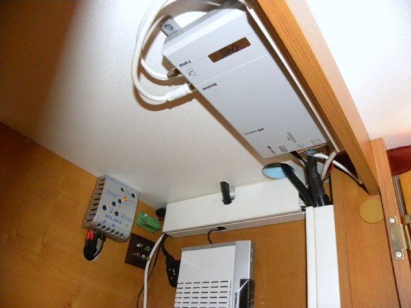

Till min Oyster har jag nån tilläggsmodul, kan det vara så att den styr parabolen så att jag kanske kan köpa en billigare mottagare?

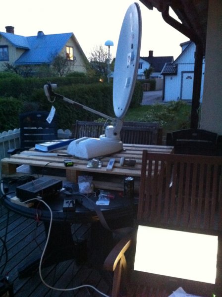

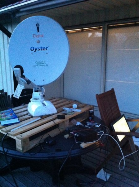

Nu har jag provisoriskt monterat upp min begagnade oyster parabol på pall, på altanen. Vill ju kolla så att allt fungerar innan jag installerar allt på husbilen.
När allt var kopplat och klart så startade vi den (jag och min far), då reste parabolen sig och började söka efter satelit. Efter någon minut så hade vi alla tyska kanalerna.
Jag ville ju få in viasat också, så jag försökte koppla en extern mottagare för viasat enligt ovan, fast jag hade full signalstyrka på sateliten så kunde jag inte få in någon bild. Jag gick in och kollade på mjukvaran och tror den är lite gammal. Skall luska ut hur man kan uppdatera den på ett enkelt sätt. Men jag tror inte att mjukvaran har någon inverkan på "viasatproblemet".
Jag är ändå mycket nöjd (se bild) med resultatet som jag åstadkommit idag. !!
/Runar

arnew, jeg er nesten helt sikker på at det ikke er en Oyster du har, men klarer ikke å identifisere fabrikat og modell fra foto. Har stort sett gjort service arbeide på alle modeller fra den fabrikken, med unntak helt nye produkter siste 2 år.
Den andre boksen som vi endast ser et hjørne av nederst på bildet er muligens en tuner - mulig du kan benytte eller bytte ut denne.

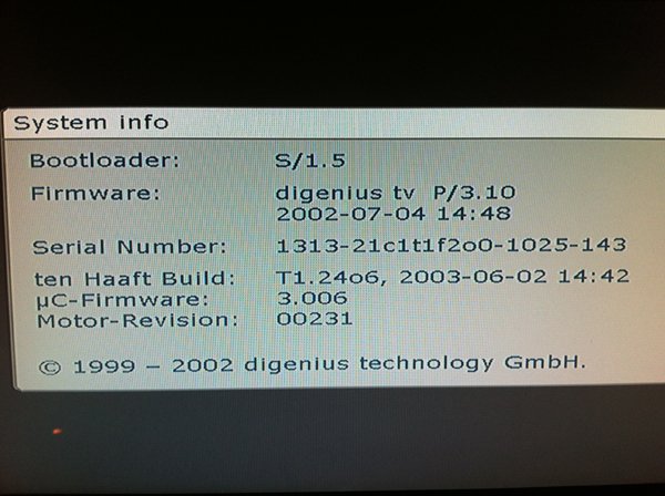

Jag tog en bild på min firmware kanske du kan se hur det ser ut. det finns två firmwares?
vilken är det som gäller. Det ser ut som att den är från 2002 men det verka att det fungerar i alla fall.
Jag har ingen seriellkabel, kanske kan jag köpa den från Ten-Haaft så att allt fungera som det skar. Jag behöver också köpa bottenplattan så jag kan monterar den på bilen.
Finns det på nätet ett kopplingsschma hur man koppla en externa motagare för att få in VIASAT.
Jag fick in SIRIUS (ASTRA 4 som jag tror att den heter nu) och enligt Oyster motagaren så hade jag full signalstyrka. Sedan tryckte jag på AV och då fick jag ingen signal alls på Sirus via VIASATs motagare. Något blev fel. Jag har ett twin mickrohuvud hemma som är till VIASATs paraboler, kan man montera den på oystern? Hur kopplar man detta då?

Firmware utgaven hos dere er meget gammel - den viktigste modulen er fra 2003. Når du laster ned så har du mulighet til å bytte til en firmware som har svensk og norsk menysystem (har selv laget den norske utgaven ;) ) Legger du inn siste kanalliste også så skulle du være klar for Canal Digital.
Meget viktig før du begynner med oppdateringen er det å lese gjennom dokumentet Uppdate.... som finnes med i både tysk og engelsk utgave.
Du kan i alle fall slippe å bruke trinn 4 i listen.
Tilbake til Viasat - mulig det er en feil scart-kabel mellom boksene - prøv å flytte TV direkte over til Viasat boksen når Oysteer har funnet Astra-4 (Sirius)

>knut, jo det är en oyster, jag skall ta fler bilder, jag har läst i pappren från oyster och klumpen i taket är en tilläggsmodul.
Det är bra att det finns kunnigt folk här på forumet så att man kan få utrett alla frågor :)
Nu har jag hittat mina grejer ten Haaft GmbH mobile Satanlagen
Klumpen som man ser i taket är ett "zusätzliches Steuergerät" , men min verkar vara nän modell äldre.
