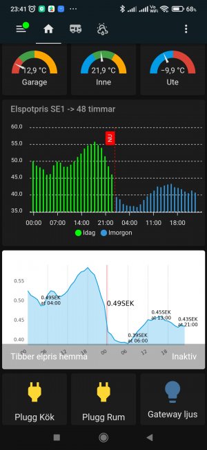

Tack @Daniel K det blev ett Tibber abonnemang och jag lade till elpriset i HomeAssistant, ska bli intressant att följa. Tar väl några veckor innan jag får timdebitering för elmätaren behöver bytas. Tyvärr sitter inte elmätaren så jag når den med wifi och Watty verkar inte finnas längre så jag kanske får ta in realtidsförbrukning via HA och Shelly i stället. Hur har du löst det med realtidsförbrukning?

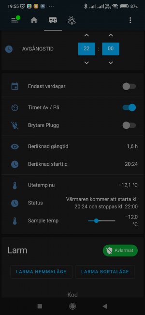

Här ett kul alternativ om man inte vill köra värme kontinuerligt i husbilen. Med detta tillägg i HA (Home Assistant) schemalägger man elvärmens gångtid när husbilen står parkerad ute i kylan. Värmaren startas utifrån tänkt avresetid och anpassar gångtiden efter utetemperaturen. Skickar också en notis till mobilen om sladden inte är kopplad. En wifi plugg som kan integreras i HA och gärna mäta ström krävs. Mer info här >

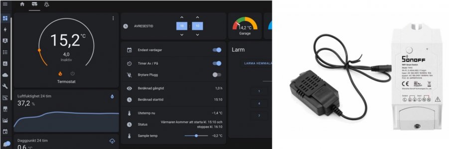

Ett alternativ för optimering av elkostnad vid uppvärmning av husbil som är parkerad inom hemmawifinätets räckvidd. Home Assistant och en Sonoff TH16 eller TH10 (wifi strömbrytare) samt en Si7021 sensor som kollar temp, luftfuktighet och daggpunkt. WiFi-brytaren reagerar på inställda gränsvärden och aktiverar en elektrisk kupévärmare vid behov. Lite nördigt kanske men kul pyssel under vintersäsongen när husbilen står avställd :).
