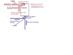

Ja har en truma 6 combi där jag har kopplat in varmvatten från min solpanel för varmvatten..... Två T-kopplingar och en backventil.... och så var det klart:eek:;)..... Förutom det elektriska

muskatten förslag på att linda kopparrör skulle fungera jättebra men sen ska vattnet in i varmvattenberedaren. Låter som man man göra detta, måste ha den som muskatten säger backventil mellan vattentank varmvattenberedaren så inte allt vatten blir varmt. Skulle vilja se en bild hur varmvattenberedaren truma ser ut måste nog öppna den och kolla

Tack muskatten jag är ingen vvs person. Varmvattnet på bilden röd ingång kan ju inte cirkulera tror jag eller förstår jag bilden fel. Eller du menar att man drar kallvatten till elverket som där blir uppvärmt och ok jag fattar tror jag
