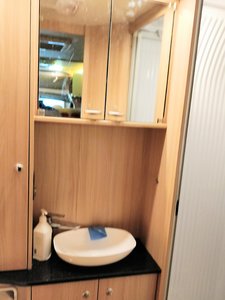

Ombyggnad över tvättfat Burstner T720
classe273
285
Trosa
10575
Mycket bra lösning som jag nog tänker kopiera!
Kapade du spegeldörrarna i överkant?
Man tröttnar ju på att slå i huvudet varje gång när man borstar tänderna...
Lars Erik
F.d. 22252
Har ju ett skåp över handfatet där dörrarna är av spegelglas, tycker inte det passar i en husbil blir ju katastrof om det går sönder tungt och skramligt och sen vet man hur man ser ut ändå.
classe273
285
Trosa
10575
Ytterligare en fråga till Lantvallen...
Hur fick du loss den nedre hyllan för att kunna flytta upp den en bit?
Jag har lossat alla synliga skruvar men det verkar vara ytterligare en som är dragen bakom duschkabinens vägg?
Tacksam för tips...
Lars Erik
Joffe
90
Klippan
12378
Hej,samma problem här.Själv lossade jag plastpanelen i duschen för att komma åt de två skruvarna där.Nu letar jag egentligen mest efter ett bättre handfat än det ovala "leksaks" som sitter där nu.
Lantvallen
67
Umeå
14396
Jag lossade vid duschen försiktigt och böjde ut plastväggen. Det gick mycket enklare än jag trodde. Komdå åt två skruvar så jag kunde plocka ner hela skåpet. När jag sedan kapat ner och satte tillbaka skåpet satte jag en liten vinkel under skåpe på de sidan för att fästa på ett säkert sätt. Satte också en extra skruv från insidan.
Lantvallen
67
Umeå
14396
Kan hålla med men det befintliga får duga. Vi kan använda det nu vilket vi inte kunde tidigare.
Lantvallen
67
Umeå
14396
Du måste lossa vänstra listen för dörren till duschen för att komma åt två skruvar. Enklare än jag trodde.
classe273
285
Trosa
10575
Tack för tipsen.
Jag har gjort i princip samma lösning och känner mig nöjd.
Jag demonterade dock lnte hela skåpet utan bara nedre hyllan. (Skruvarna som kommer in i nedre hyllan från dushkabinen sågade jag av). Nedre hyllan kortade jag av så den passade mellan sidoväggarna som jag behöll i sin helhet. Förstärkte med små vinkeljärn eftersom jag då inte kunde skruva nedre hyllan från undersidan som det var tidigare.
