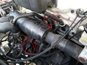

Jag har köpt en liten husbil till, en gammal och utan bruksanvisning.
Motorn är en 75 hk bensin Fiat Ducato 89
Men var fyller man på olja?
Se bild. 1 eller 2

Hejsan, båda uttagen är vevhusventilation och funkar som oljepåfyllning, men oftast är det helt enkelt smidigast att välja det främre/nedre som går rakt ner i oljetråget.
Det andra bakre blir som "vanliga" gamla motorer, man häller i oljan uppe vid ventilkåpan på motorn och den rinner ner till oljetråget med lite fördröjning.
Det finns lite olika luftrenare som också gör att det bakre kan nästan vara gömt och omöjlig att komma åt utan att ta bort luftrenaren.
Om du har tid och lust så kan det vara idé att ta bort båda locken och skölja ur dem med "lacknafta" och tryckluft så ventilationen av motorn funkar ok. Det finns som grov stålull inne i dem och de kan vara delvis igenslaggade eller kletiga med sådan där grå kondensvatten/oljeblandning.
