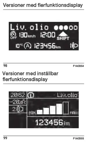

Vad är det för oljenivåindikering som det gäller? Jag har en 2,3 l byggd 2020. Där visas oljenivån med fem staplar (kan vara fem prickar beroende på instrumenteringsalternativ) när man håller startnyckeln precis innan startläge. Och då kan motorn vara helt kall.
Är det någon annan indikering det gäller? T ex på 2022 års modell och framåt?
Version med flerfunktionsdisplay. Före oljebyte syntes "prickarna" Efter, dyker dom inte upp.

Min instruktionsbok säger också:
"OBS! Indikationen om oljenivån visas
inte på displayen om fordonet inte varit
avstängt i minst 6 minuter."
