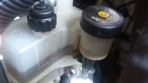

OK, är det en liten rund vit burk med svart lock ovanpå växellådan med en slang neråt, intill en lite större kantigare behållare?
I så fall vet jag var den är men lutar åt att det kan bli krångel med luftning osv. Kollar lite med verkstan imorron.

Det är den högra lilla runda burken som innehåller bromsvätska och som ska bytas. Den större kantiga burken innehåller hydraulolja till växlingsmekanismen, som byter växel. Den finns det ingen angiven intervall på, bara nivåkontroll vid service.
Det lär numera finnas ett servicemeddelande att båda skall bytas med tvåårsintervall, men de flesta verkstäderna känner utav någon anledning inte till detta!
