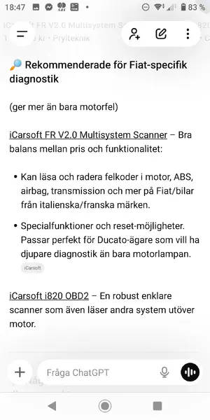

2018 Ducato har ingen SGW (”åtkomstspärr”) så det borde inte vara något problem att komma åt de flesta av bilens styrenheter, givet att man använder en modell som ”pratar Fiat”. Mitt stalltips är att 2019 liksom 2020 med 2,3 liters motorn inte heller trilskas. Har man en modell med 2,2 liters motorn kan det däremot vara problem.
Jag håller med eftersom jag har fått hjälp att ändra värden för hur stor tank jag har (jag har ändrat från 75l till 90l). Min bil är byggd i okt -20 och kallas för 21 års modell. Jobbet gjordes med en variant som "pratar Fiat", nämligen MultiEcuScan (kallas ofta MES). Den verkar klara det mesta för en Fiat Ducato enligt fiatforum.com .
