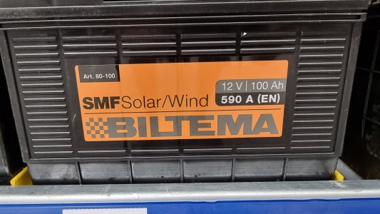

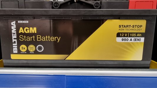

Hej. Mitt bodelsbatteri är på väg att ge upp. Nu sitter ett biltema batteri AGM 105A i husbilen. Den sitter inne under dubbelgolvet.
Vi fricampar mest och har en solcell på 100w
Fundersam på vad jag ska köpa med tanke på knallgas vid laddning och vilken som har bästa egenskaperna och livslängd. Biltema AGM eller Sol/vind batteri?
Se bilder.
Tacksam för tips. Litium batteri kommer inte på agendan.

AGM batteriet från BILTEMA är väl i första hand ett startbatteri, även om det står "tre ggr högre cyklingstålighet"
SMF Solar Vind som du har på bild två använder jag, och det har funkat i flera år nu.
Använder aldrig landström, och det blir ju långa urladdningar med värmen på i 12 - 4 timmar ibland. Dvs rätt djupa urladdningar.

Mitt AMG faller för ålder efter låg o trogen tjänst.
Ditt solar batteri. Har den anslutning för avluftning av knallgas? Mitt batteri ligger i en sluten låda.

Tompan60 din fråga om mitt BILTEMA batteri, nej någon utgång för gas har jag inte sett på detta batteri.
Kan ju finnas under nån lucka som jag inte sett... för övrigt har jag lagt en rejäl plast under batteriet som kan ta ev läckage.
Minsta läckage kan ju ge korrosion på golvplåten i bilen. Så där man man inte vara nog försiktig.
Intressant med de mer speciella batterier som det länkas till.
BILTEMA:s grå startbatterier brukar funk bra i 7 - 8 år i min personbil, S70.
Men de är ju startbatterier som inte har så svårt jobb som et bodelsbatteri.
