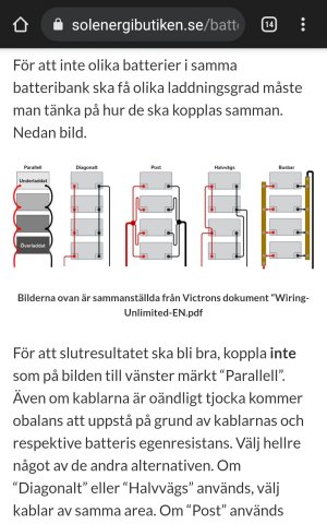

Du bör diagonalkoppla de 2 batterierna för att de samarbeta bra. Se bilden
Har bara betydelse om du placerar batterierna väldigt långt ifrån varandra. Viktigast är grova kablar. Om du laddar med 40A till batteret längst bort ger 1m (2x0,5m) 35 mm2 kabel ett spänningsfall på 0,04 V. När laddningen närmar sig fulladdat och strömmen sjunkit till 4 A är spänningsfallet 0,004 V. Helt betydelselöst. Med grova kablar blir kopplingen identisk med bildens busbar.
Det har betydelse. Läs texten i bilden en gång till.
"Även om kablarna är oändligt tjocka...."
Det är batterierna låga inre motstånd som "ställer till det", typ tusendels ohm.
Dessutom, även busbar är diagonalkopplad om du tittar igen...
Det är inte krångligare att göra rätt från början
Om kablarna är oändligt tjocka har det naturligtvis ingen skillnad, det ligger i begreppet oändlighet, men du får gärna förklara hur står skillnaden blir i laddström/laddning om laddspänningen för det ena batteriet är 14,8 V och för det andra 14,76 eller 14,796 eller 14,7998 när det är nära fulladdat. Vi kan ju anta att batterierna har identiskt inre motstånd.
Nu är det inte jag som har skapat vare sig bilden eller texten utan den kommer från solenergibutiken.se
Jag inser däremot varför det blir som beskrivet och det har som sagt att göra med att batteriernas inre motstånd är så lågt, i samma härad som ledningarna.
Kablarna mellan batterierna fungerar som strypventiler för strömmen vid både laddning och urladdning i parallellfallet (övre och nedre).
Det är ju strömmen som skapar laddningen, inte spänningen.
I diagonalfallet är ledningarnas motstånd lika (vid samma area och längd).
Vid långvarig laddning kommer båda batterierna att till slut bli fulladdade.
Under praktisk användning, framför allt om man inte har landström anslutet, utan kanske solceller, kommer batterierna att få olika energistatus.
Det ena batteriet (det övre i bilden inlägg #4) kommer att få lägre laddenergi vid laddning (om man inte når full laddning). Samma batteri kommer heller inte att laddas ur lika mycket när man belastar batterierna.
Det innebär då att det upplevs som att det ena batteriet har ett lägre energiinnehåll (Ah)
Hur stor denna skillnad blir beror såklart av flera parametrar, och de har jag inte.
Jag skulle gärna försöka mäta strömskillnaden om jag hade tillgång till en bil med den sämre parallellkopplingen, men ännu har jag inte hittat någon och jag känner inte för att koppla om mina batterier för detta ändamål.
