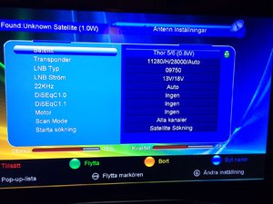

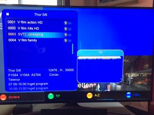

Jag har gjort om sökningarna, först en blindsökning på satelliten Thor varvid mottagaren tydligen hittar alla transpondrar som finns på satelliten.
Sedan en kanalsökning och då hittar mottagaren en svensk kanal SVT2 Jönköping.
Bilden visar den men hur hitta alla övriga på SVT1 och SVT2?

Jag fick lägga in en transponder som saknades i den befintliga listan, 11216 25000 och gjorde sedan om sökningen.
Då dyker en del av de svenska kanalerna upp men inte alla.
Antagligen får jag lägga in ytterligare en transponder där resterande kanaler ligger.
