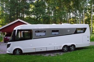

När vi bestämde oss för att köpa vår 1:a husbil för 2 år sedan försökte vi att jämföra olika bilmärken inom vår budget.
Det finns ganska mycket information på olika forum i Europa.
Vi ville ha en bakhjuls driven bil då vinter egenskaperna skiljer sig.
Vi diskuterade även med verkstäder som gör service på både Iveco, Mercedes och Fiat baserade husbilar.
Den bilden vi fick 2019 var att då hade Concorde betydliga kvalitets problem och deras rekommendation entydigt föll på Nismann-Bischoff.
Vi bestämde oss för att söka efter en 1-2 år gammal bil och hittade en i Tyskland so var flera hundra tusen billigare än motsvarande i Sverige.
(Bilen på profil bilden)
Har sedan dess uppgraderat bilen till 600Ah LifePo4, DC-DC och 470W solceller (Victron)
Om någon har liknande behov kan vi varmt rekommendera både Tyskland och Flair.
