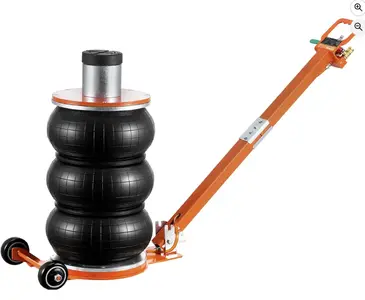

Någon som testat denna domkraft?

En pneumatisk luft-lyftare med krock-kudde och lyftkraft?
Jag har en sådan men har inte lyft husbilen än. Lyft vanliga bilen Skoda Yeti gick hur lätt som helst. Fast den väger bara 1530 i tjänstevikt. Blir snar dags för husbilen totvikt 3900 men den går nog bra då jag lyft tidigare med vanliga garagedomkraften som tar 2,5 ton.
Jag köpte 6-tonsmodellen för två år sedan. Har en 3,5 tons plåtis men ville ha lite marginal på lyftkraften då domkraften är uppbyggd av ”gummibälgar”. Domkraften fungerar väldigt bra och jag är väldigt nöjd. Lyfter snabbt och är mycket stabil. Använder den även till vår personbil då domkraften är väldigt låg i nedfällt läge./Leif

Har en liknande 3 ton funkar jättebra till personbilar har inte provat på husbilen ännu.

Normalt lyfter man inte hela husbilen utan ett hjul i taget. En Fiat Ducato har som regel tyngsta axel bak med ett axeltryck på 2400 kg.
Då blir det bara ca halva lasten när ett hjul lyfts. Det kan man även se om man läser däcks belastningen som är ungefär halva
axeltrycket per däck. Se däremot till att luftnippeln sitter i handtaget (armen) och att lyfthöjden räcker till
Jag står i valet mellan att köpa 4st av denna eller en saxlyft till garaget.
Saxlyften har fördelen att kunna försänkas i garage golvet och även fungera som arbetsbänk.
Nackdelen är att garaget har begränsad bredd och höjd så husbilen mm går inte in.
Denna kan flyttas runt, tas med till andra eller användas ute.
Nackdelen är att den inte kan användas som arbetsbänk på ett smidigt sätt.
Jag har 3tons modellen och lyft husbilen, båda framhjulen i luften samtidigt framtill utan problem. Tycker den är rätt smidig då den tar liten plats i garaget och är ganska låg om det är trångt under bilen.
Jag har 5 tonsvarianten och tycker den är smidig. Nu kan jag krypa in med den under bilen och sen lyfta mitt under bakaxeln utan problem. Totalvikt på bilen är 5,2 Ton.
Med vanliga kraftiga garagedomkraften var det ett helvete att försöka komma åt något att lyfta i samtidigt som handtaget måste vara fritt så det gick att pumpa.
Jag tror inte den är så lufttörstig så det går säkert bra med en mindre kompressor även om det kanske tar lite längre tid. Som tidigare nämnts skall luftnippeln sitta i handtaget.

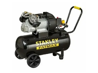

Intressant. Hur mycket luft behövs?
Klarar man sig med en mindre kompressor?
Jag har en sådan här kompressor fast gul och den funkar bra till detta.
Har inte provat att lyfta bakdelen på husbilen än men ska göra det vid tillfälle.
