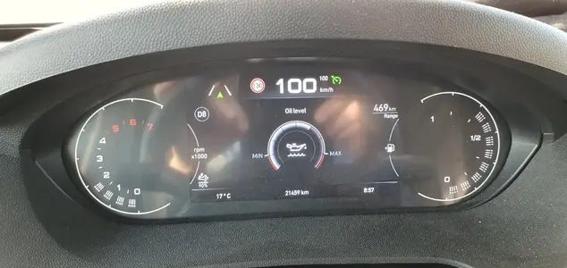

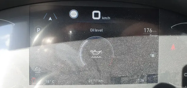

Fyllde på med 200ml motorolja 20230924 21117km och körde därefter cirka tio mil med några start och stopp. Hade klickat upp mätaren så den visades hela tiden, ingen förändring den dagen. Körde sedan den 20230927 21459km (34mil) och klickade upp mätaren, och då hade den ändrat sig. Den är riktigt lurig. Den är inte trasig, den är så.
Men nu vet jag i alla fall att där är 100ml mellan strecken.

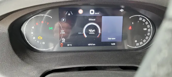

Varför läser man bruksanvisningen efteråt? Hur som helst så i detta fallet har det ingen betydelse då den inte stämmer med deras tydliga anvisning i bild 3. Jag har aldrig varit under min nivån. Inträder det så dyker det upp en ny meny (bild 162) som kanske är lättare att följa vid fyllning.
