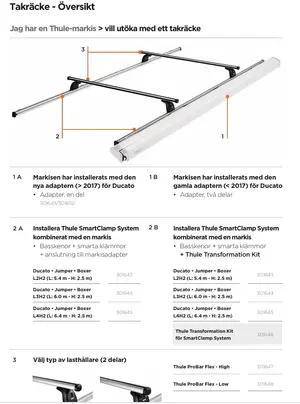

Jag väntar på en Ny Hobby Prestige Van 640. Säljaren vill inte montera takräcke utan skickar med det i kartong.
Jag skulle vilja ha råd angående vilka delar som behövs och om det är något särskilt att tänka på vid montering. Det sitter en markis i takräcksfästen på högersidan.

Är det inte så att takräcke monteras i original fästena och sen måste man ha adapter för att montera markisen "utanpå". Och därför vill inte säljaren montera eftersom markisen redan sitter på plats. Jag är inte säker men du får kolla upp.

Ducato har fästen på båda sidor som sitter "öppna". Om markis är monterad på högersidan är de fästena upptagna. Därför måste markisen bort så att räcket kan monteras. Sen fästs markisen i räcket med adaptrar. Inga nya hål behöver tas upp i karossen. Så har jag förstått det.
I en del tillbehörs kataloger brukar det finnas mycket tillbehör för markismontering. Reimo te.x. Där kan du kanske hitta en del förslag. Dom brukar ha med olika bilmodeller.
