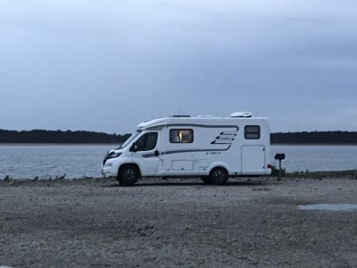

Den Hymer Exsis t 474 från 2016 som jag hade var 6,50 x 2,21 med mycket rymd, långbäddar, stort garage mm
Tror även det finns en model med tvärbädd under 6 m
    1 MB · Visningar: 23
