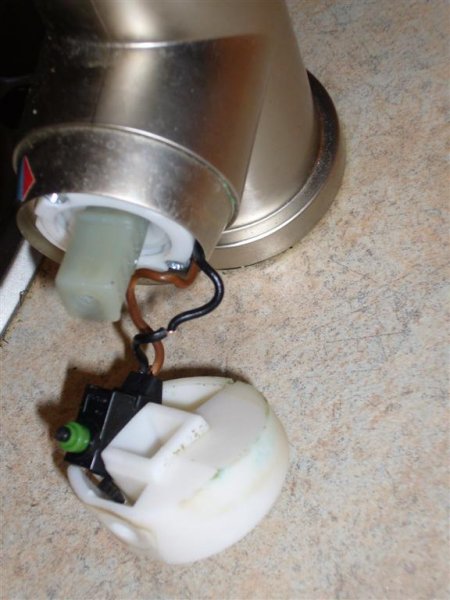

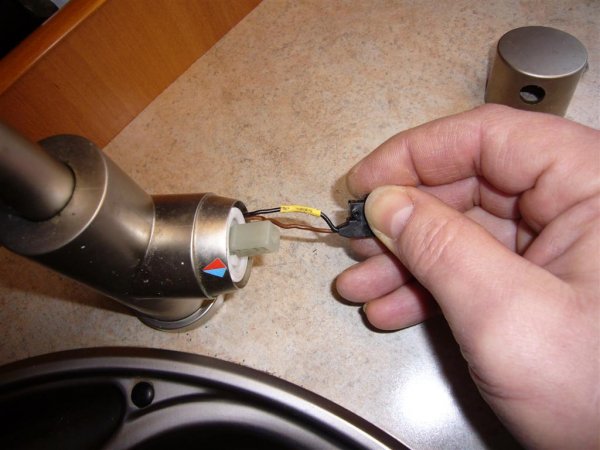

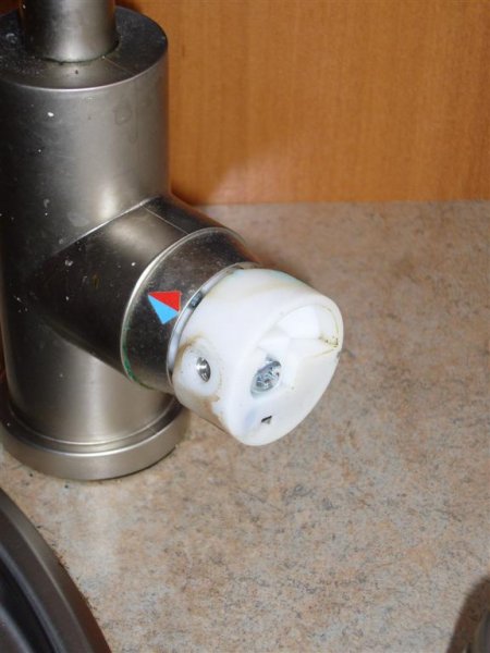

Då var det fixat och mitt kabelbrott var precis innan för kranen så jag slapp och demontera hela kranen från diskbänken .
Jag bara skruvade loss handtaget och tog bort kåpan samt skruvade bort den plastdetaljen som microbrytaren satt i och sen var det bara på med krympslang löda ihop och trådarna .
Man bör antingen bryta strömmen eller hålla inne microbrytaren för annars så går pumpen när man får ihop trådarna och är tanken tom så är det inte bra att pumpen går torr är det vatten i tanken så blir det ju bara blött i vasken/hon .
Det var mycket enkelt samt hade jag med kameran så kanske det kan hjälpa någon i framtiden man ser ju hur kablaget är ihopskrynklat och hoppas det håller annars så är det ju "bara" på´t igen.
Jag har samma problem och kranen ser likadan ut. Men det finns ingen skruv för att lossa handtaget. Den enda skruven jag hittar är för att lossa själva röret. Några tips hur jag får loss handtaget?
