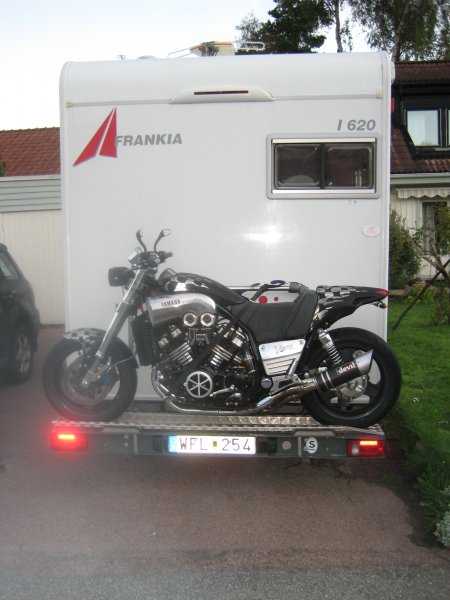

Jag funderar på att skaffa husbil, och vill undersöka möjligheten att ta med en tung mc med hjälp av ställ/påbyggnad baktill. Någon som har erfarenhet om det?

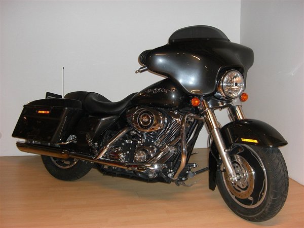

Ja jag tänkte försöka men insåg det dumma efter en stund.:mcride:

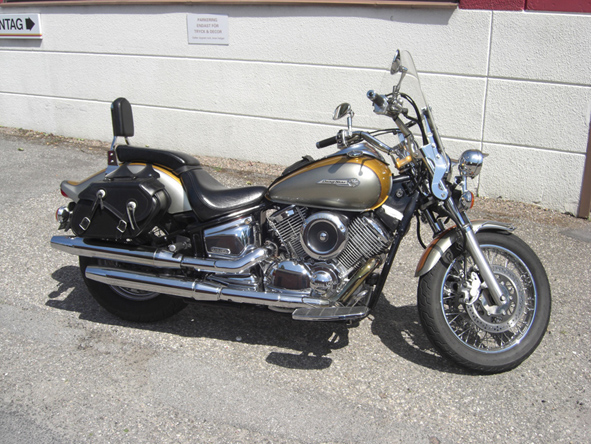

    106,4 KB · Visningar: 19

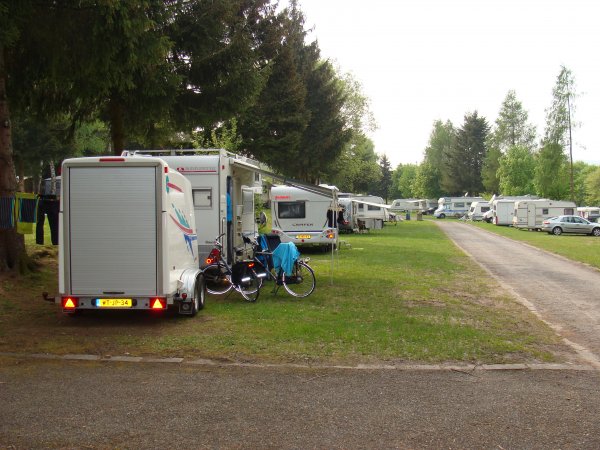

Hej wingaaker,
Vi har vår Honda Goldwing i ett släp med oss och det fungerar perfekt, rekomenderas.
Vi använder också släpet att ställa in och hänga upp saker vi vill ha med på långresor.
Men........! det finns nackdelar.
1. Det är inte överallt som man kan parkera med en husbil + släp på 11 meter
2. Det fodras ett BE-körkort eller C-körkort, så Taeke måste köra själv.

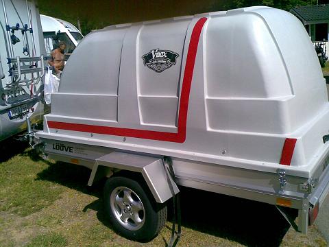

Har hittat ett vettigt släp som klarar en riktigt tung hoj och maxvikten på 750 kg, med ramp och allt inbyggt:
Bålsta-släpet
väger 400 kg
kan lasta 350 kg = 750 kg

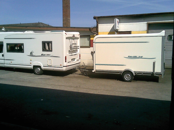

Halloj.
Denna använder jag idag när hojen skall med får lasta 535 kg och kärran har en maxlast på 650 kg så där hamnar hjälmar och mc kläder mm, och den märks inte bakom bilen
F.d. 16416
Sv: Mc med på resan
Det ser ju perfekt ut. Vad heter märket på kärran, lite svårt se på bilden. Vore kul att kolla priser mm på nätet.

Sv: Mc med på resan
Löövesläp är riktiga kvalitetssläp.
Rejält byggda, hållbara, väger lite och lastar mycket.
Tyvärr kostar de ofta därefter.
Sa jag att jag också har ett?:D
    110,1 KB · Visningar: 22
    220,9 KB · Visningar: 17

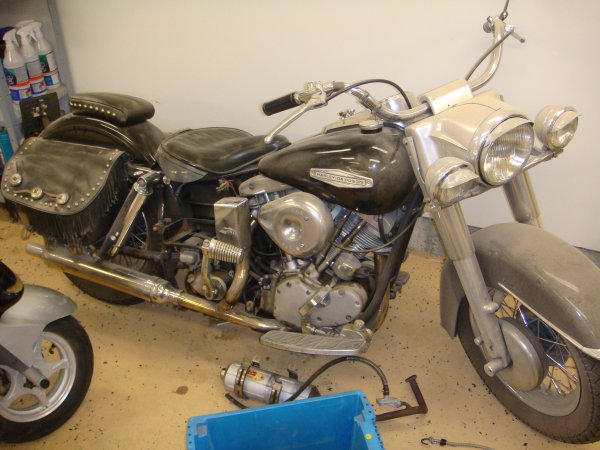

Åhh!! ni med era blanka fina cyklar.
Så här långtidsvaxar man en hoj om den skall klara en tuff vinter i garaget:

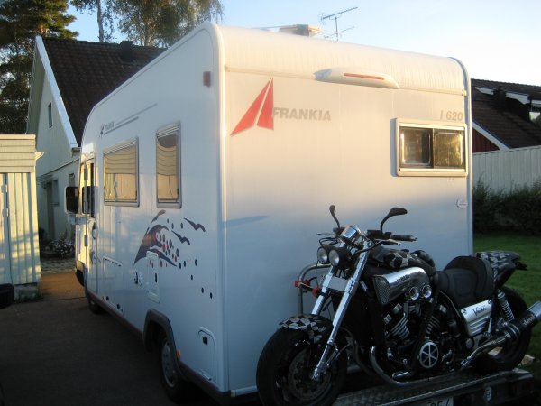

Sv: Mc med på resan
Så här hade vi hojen på förra husbilen :)
Men det var nästan inget överhäng.
Fast nu med mer överhäng och ett släp så slipper vi
all smuts som skvätter ner hojen, samt har plats med utrustning mm.
