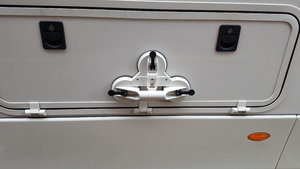

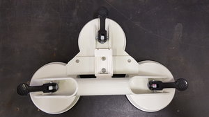

Har tillverkat karossfästen till markisen då de vi hittat endast hade en sugkopp och tyckte det kändes lite tunt. Köpte glaslyftare på Biltema som kompletterades med markisfäste och lackerades vita för att smälta in med karossen bättre.
    3,3 MB · Visningar: 257
    2,3 MB · Visningar: 262

Verkar fungera med trycket inåt bilen, men vad händer vid lyft uppåt-underifrån, släpper limningen mellan plåt och isolering ? Kan bli mycket moment med vindfånget i duken, luckan slits väl loss från gångjärnen. Vi har sett markiser som ligger vrängda på taket, när markspjuten släppt och allt drog iväg.
Tommy N
503
Mönsterås
25990
2027
Därom tvistar de lärde! Jag tänker så här att märkesverkstäder skruvar fast det lilla vita fästet med 2 små skruvar direkt i plåten så det bör vara sämre än dubbla eller trippla sugfötter. Sedan har jag som regel att veva in markisen när vi inte är på plats. Men var och en gör efter sin övertygelse.

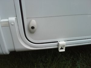

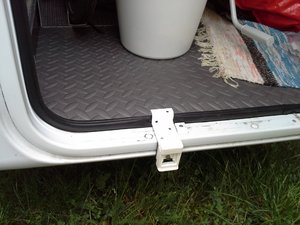

Den ska monteras med en täckplatta på insidan inte bara skuvas utifrån
    671,9 KB · Visningar: 167
    882,7 KB · Visningar: 169
Har gjort samma men störs av de svarta ringarna som gummit lämnar. Funderar på att sätta transp plastfolie ca 40*40 cm på väggen och hållaren på plasten så blir det inga märken på plåten.
Viktigt att plasten är slät och sitter säkert.
