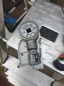

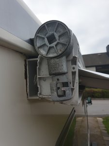

Någon som bytt växelhus på Thule Omnistor 5003 markis nr 7 är de den har börjat kugga över.
Lösning

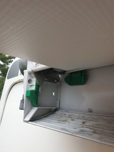

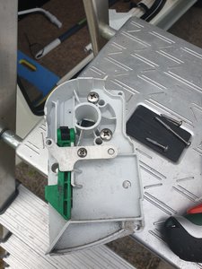

Byte av växelhus Thule 5003. Börja med att skruva ut markisen fullt lossa täck kåpan som sitter med en skruv på insidan.
Lossa sedan hela gaveln sitter med tre skruv.
Vänd och lossa två skruv. Montera den nya och sätt ihop. :cool:

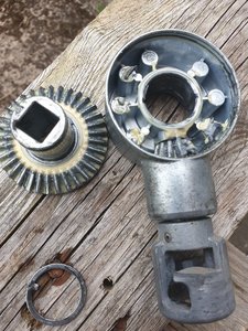

kunde inte låta bli att ta isär den gamla, hade nog gått att shimsa in den mycket axialspel inte undra på att kuggarna pajat.

Jag bytte förra året, inte speciellt svårt. men ett tips trä upp ett spännband eller snöre bakom och runt markisen så den hålls på plats. Annars rullar den ut med en jädrans fart, själva växelhuset sitter bara med ett par skruvar plastkåpan över endast snäpps på plats.
STANTON
866
Finspång
3999
Tack för svaret !! problemet är att markisen sitter dikt an mot karossen så det blir till att hitta ett jäkligt långt spännband då ;):twitcy: jag tror det funkar med att rulla ut markisen fullt med.:)
