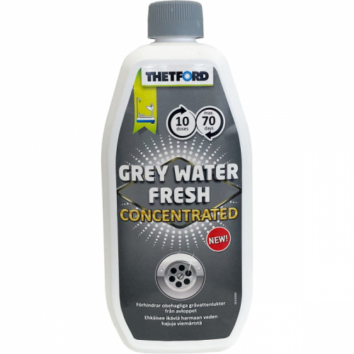

Prova att hälla i vatten i alla avloppen. Glöm inte det som finns i duschen .
Fyll på tanken med 20-25 liter vatten och häll i t.ex:
Kör runt med bilen så vattnet skvalpar runt i tanken ordentligt. Låt sedan bilen stå några dagar med medlet kvar. Stoppa i alla proppar i avloppen.
Om lukten är kvar i bilen efter några dagar är det med stor sannolikhet inte från gråvattentanken den kommer från. Då har du i alla fall eliminerat en felkälla.
Lycka till!
//Jocke
